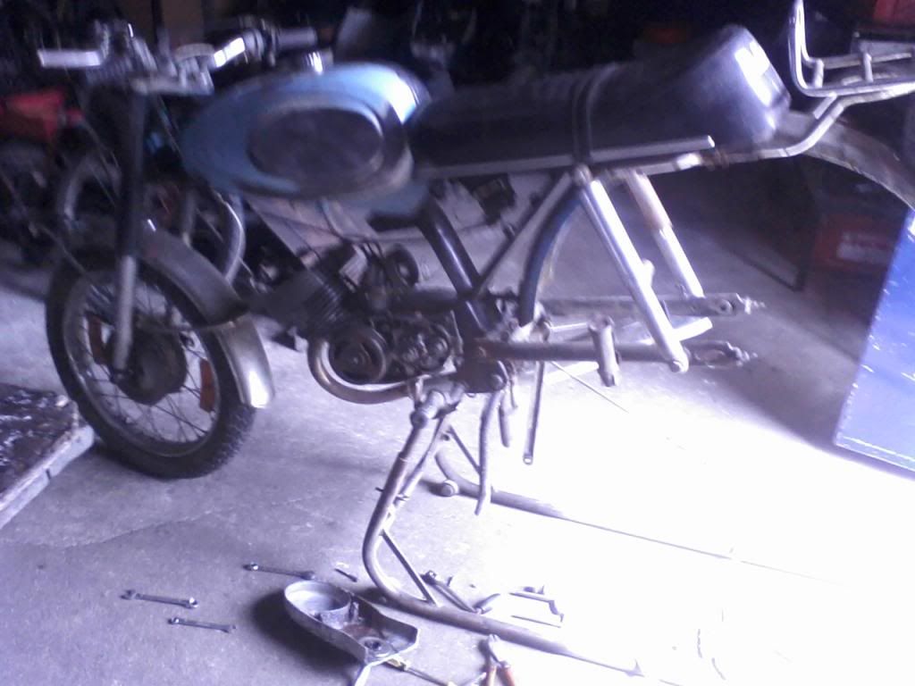

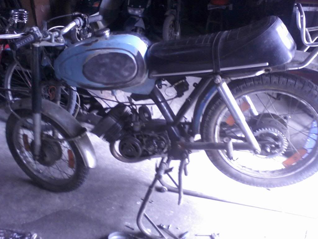

Aqui apresento restauro da minha Macal M70, a mota em si pertencia a um familiar da minha esposa que a tinha encostado a varios anos, perguntei se queria vender, respondeu-me na altura que se consegui-se po-la a trabalhar era minha, resumindo tirei piston para ver segmentos e folgas biela\cambota, limpei platinados, desmontei e limpei carburador e ao fim de 3h andava eu a passear de macal

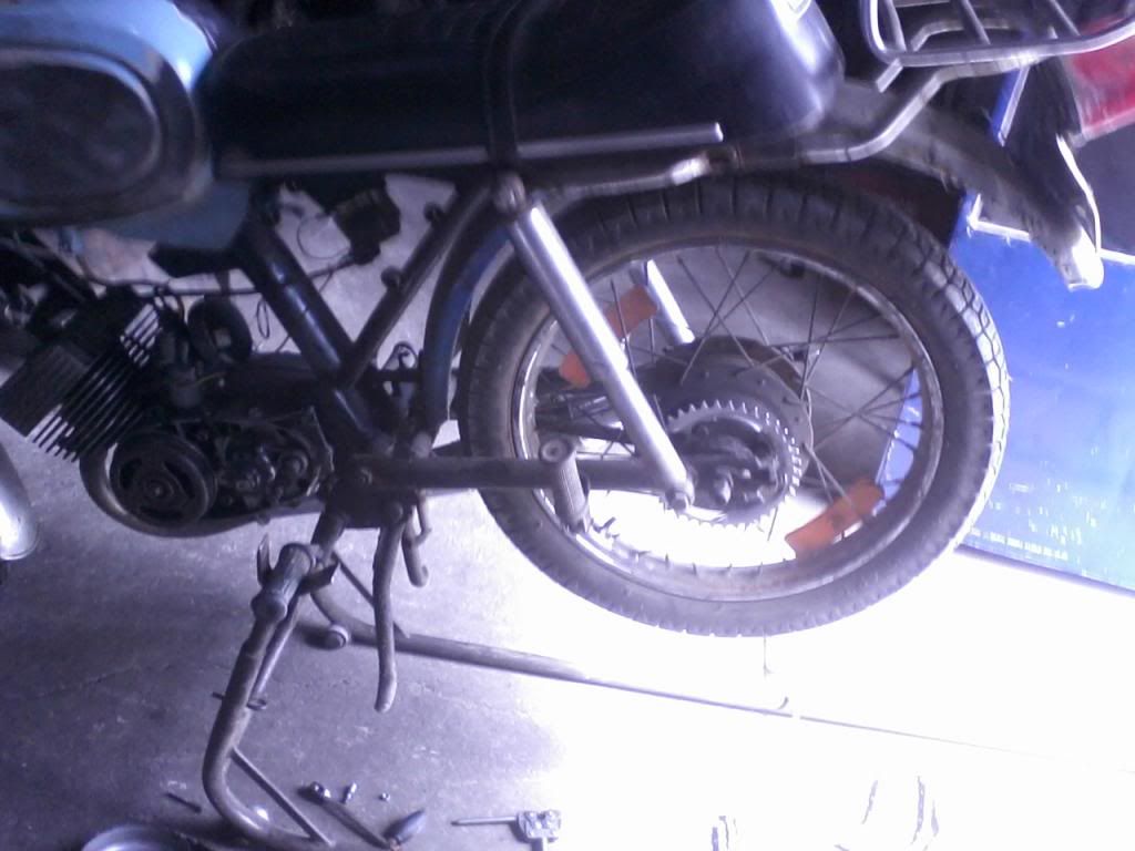

neste momento como referi na apresentaçao a mota esta desmontada para restauro, tenho 2 motores, o original 4v e mais recentemente adquiri um 5v aberto a 80cc todo reparado apenas falta afinar mudanças que tenho de mandar a um profissional que saiba.

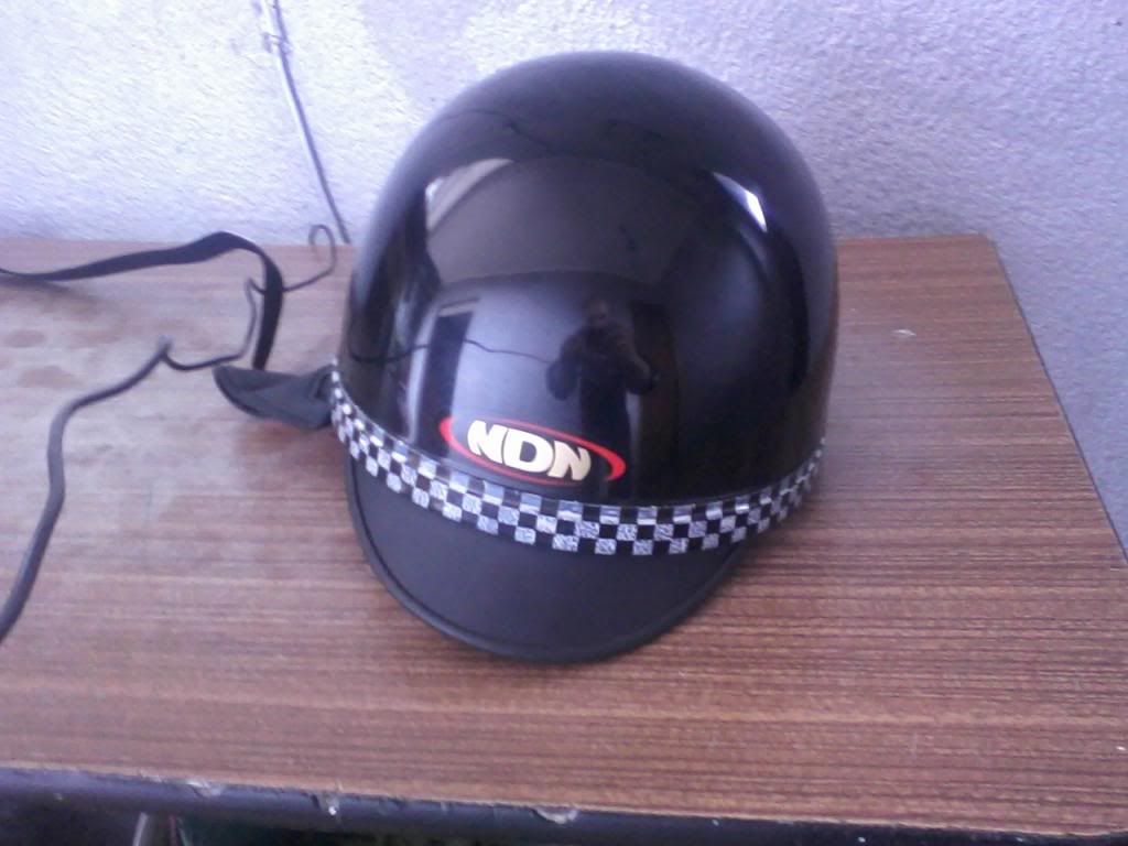

fotos do penico que comprei

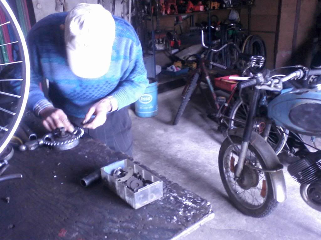

o motor como sabem foi reparado por um senhor entendido na materia, teve essencialmente de levar o balader uma vez que as mudanças nao entravam, e foi feita revisao ao restante motor.

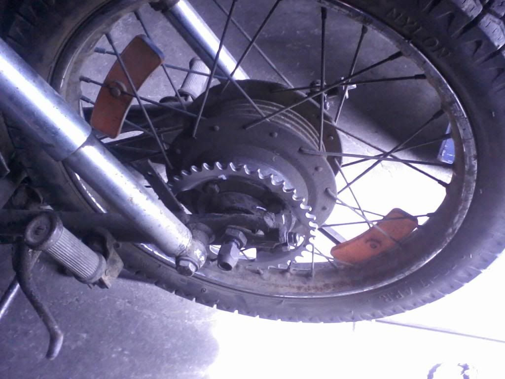

satisfeito com trabalho voltei desta vez para montar uma cremalheira e corrente nova, as velhas pareciam em bom estado mas ao comparar com as novas..... ui... fotos do senhor a trabalhar e eu a olhar

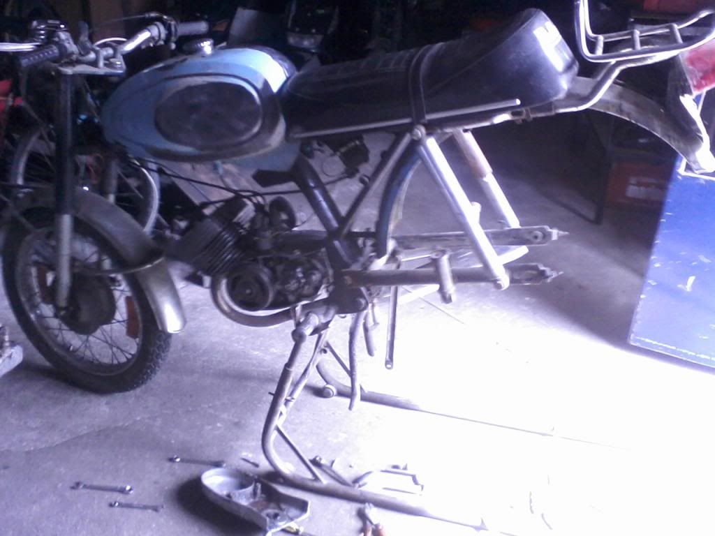

como da para perceber ja tinha de certa forma iniciado o restauro nesta altura, mas montei tudo para poder testar as mudanças e ajustar caso fosse necessario.
proximo passo começar a lixar e a dar primario

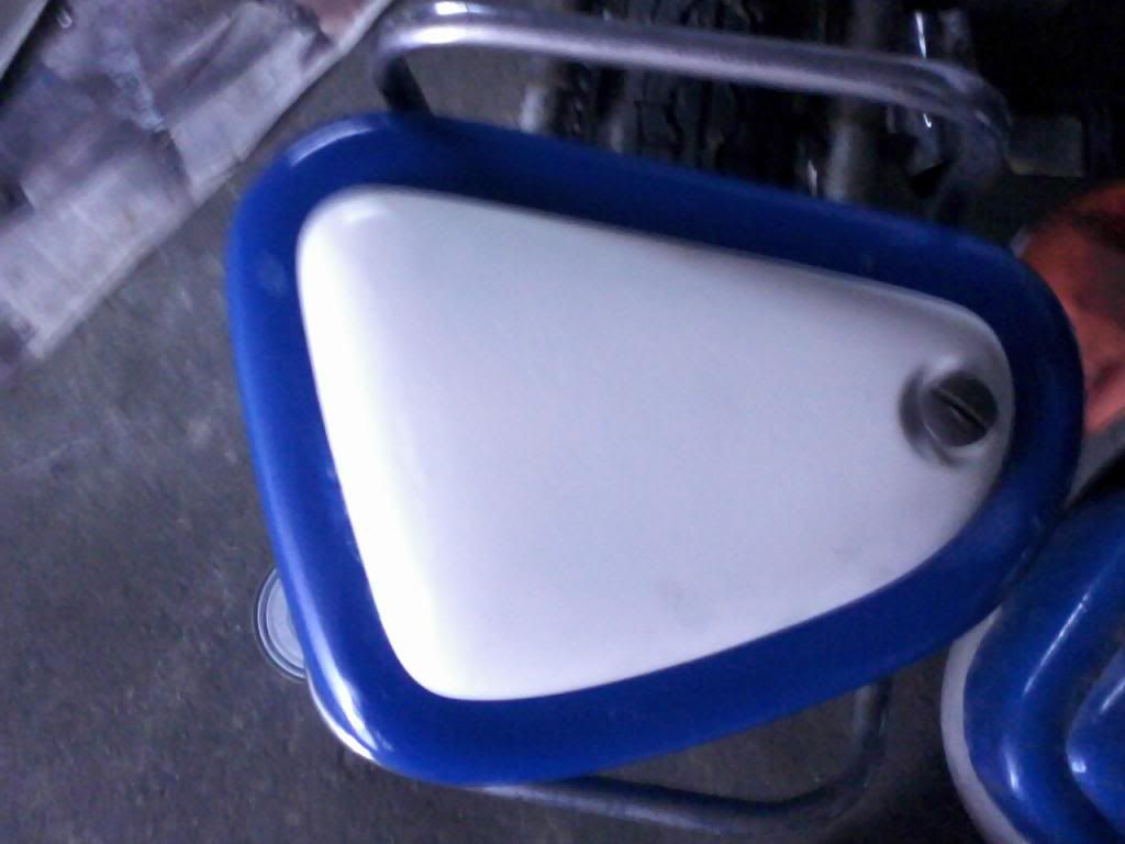

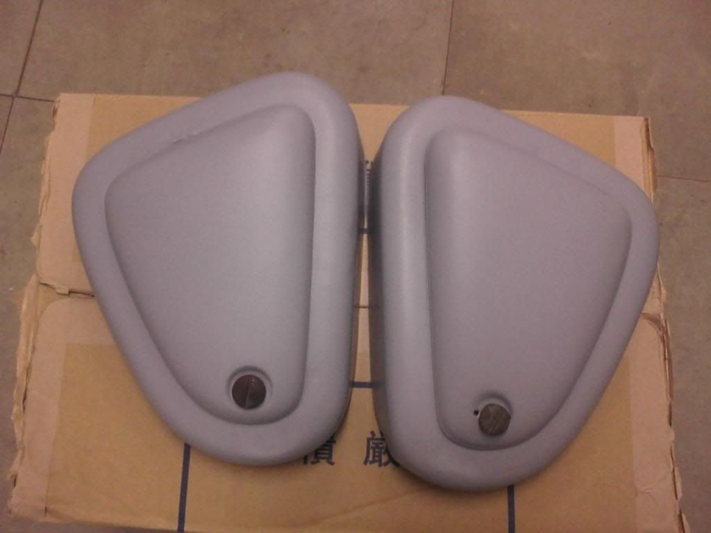

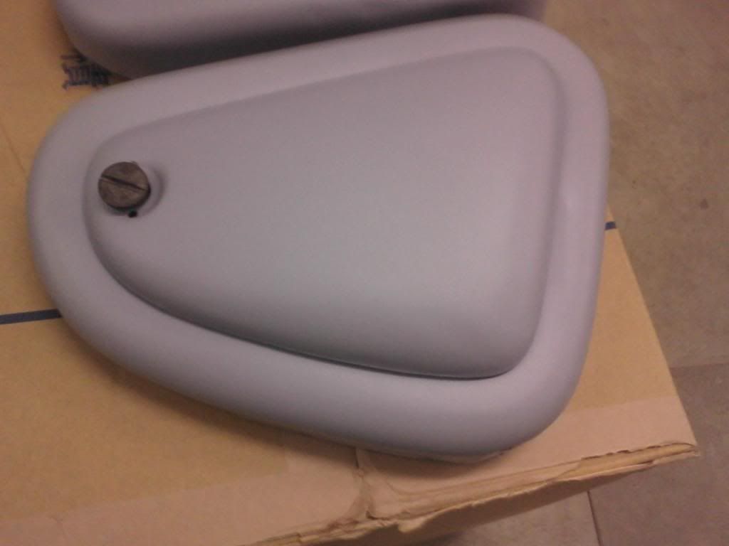

malas das ferramentas

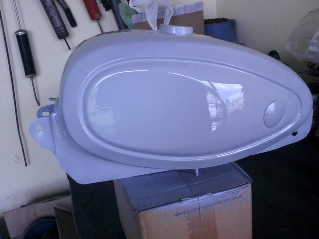

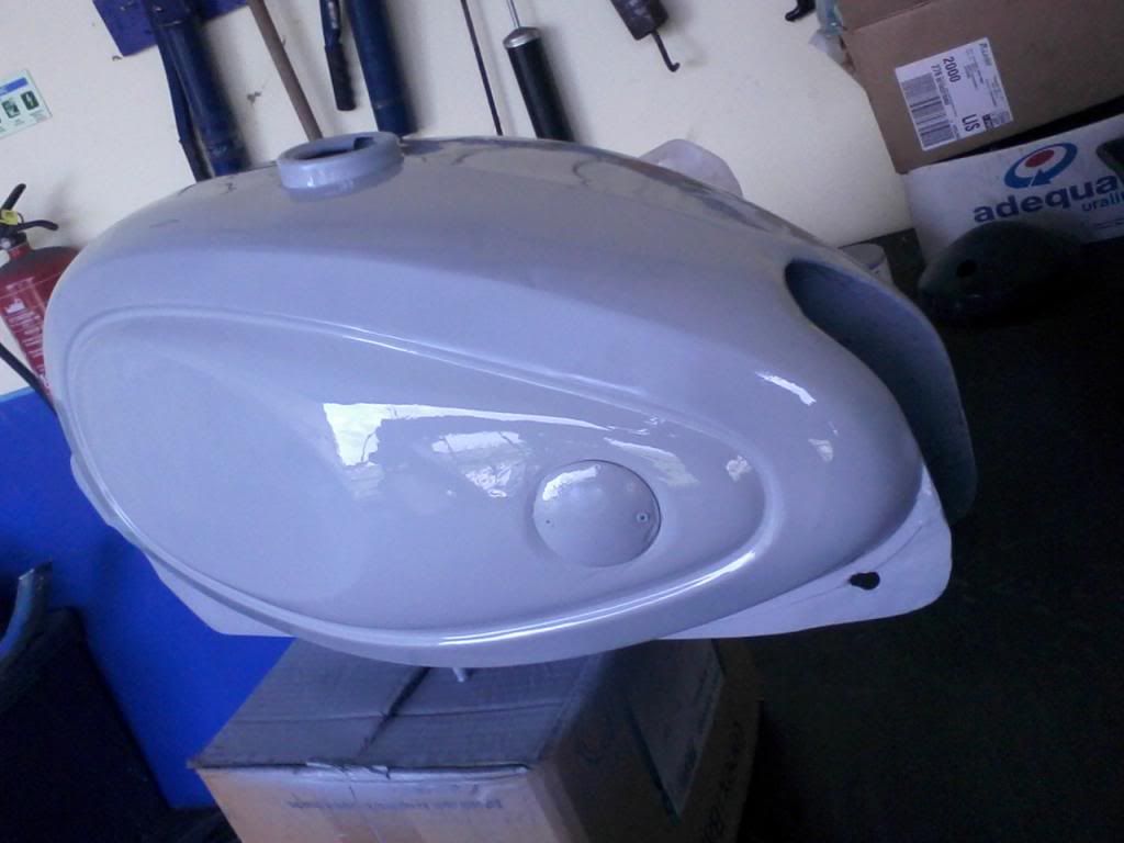

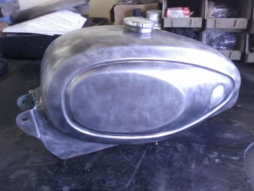

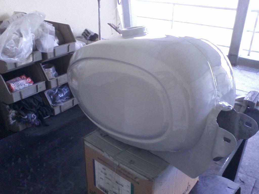

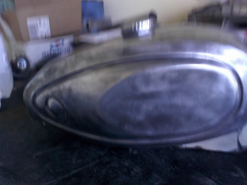

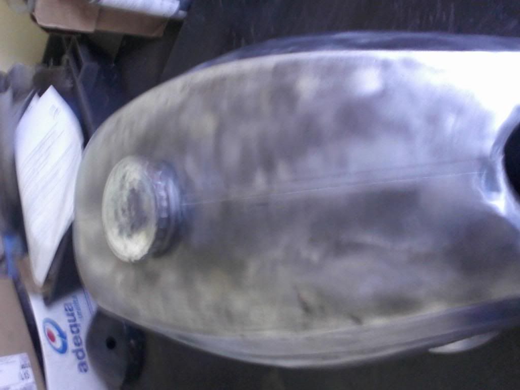

depois chegou a vez do deposito
com primario em cima

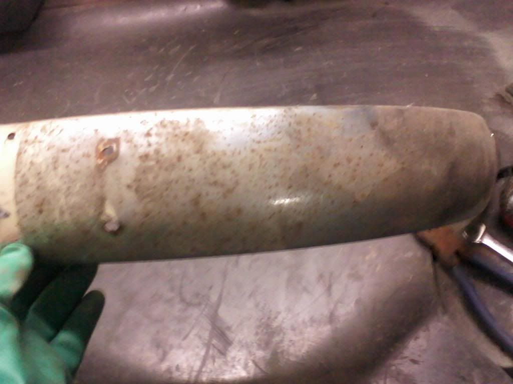

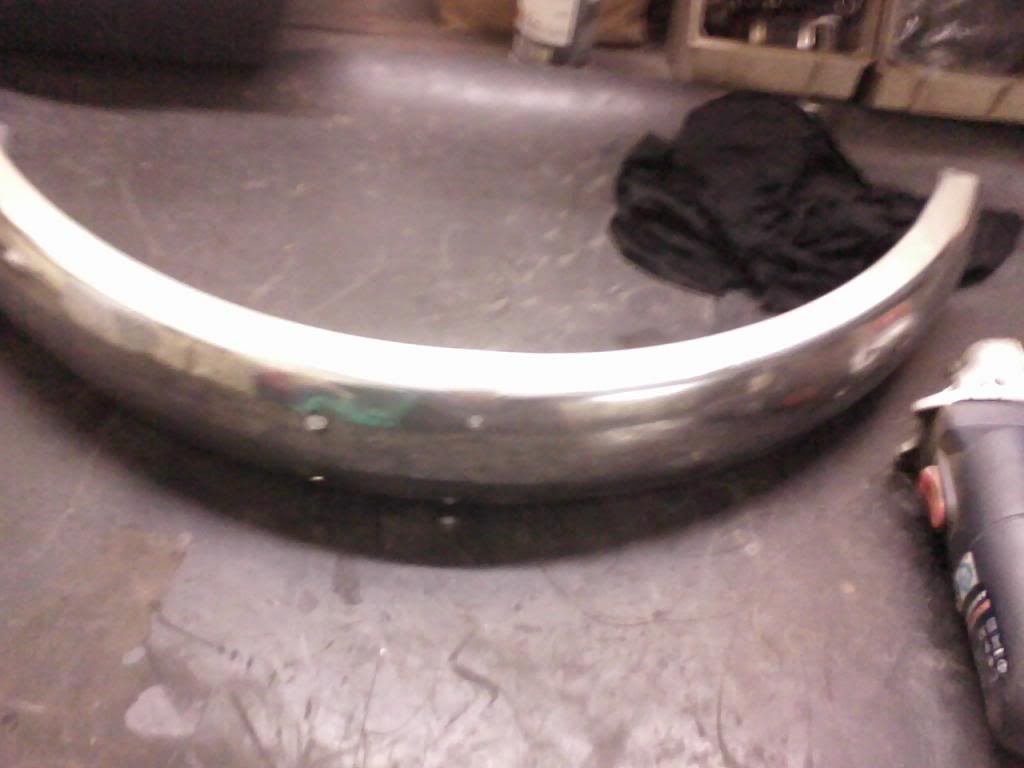

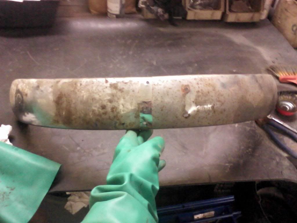

enquanto cura o primario seguimos para o guarda lamas traseiro que estava neste estado
escova de arame na rebarbadora para cima e ficou assim.... nao ta excelente mas ate os euros permitirem vai andar

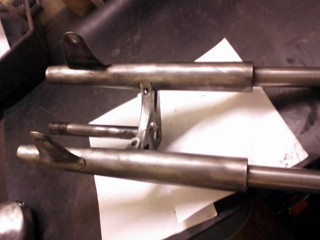

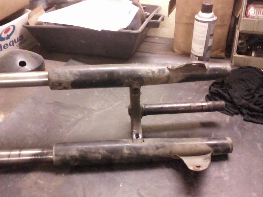

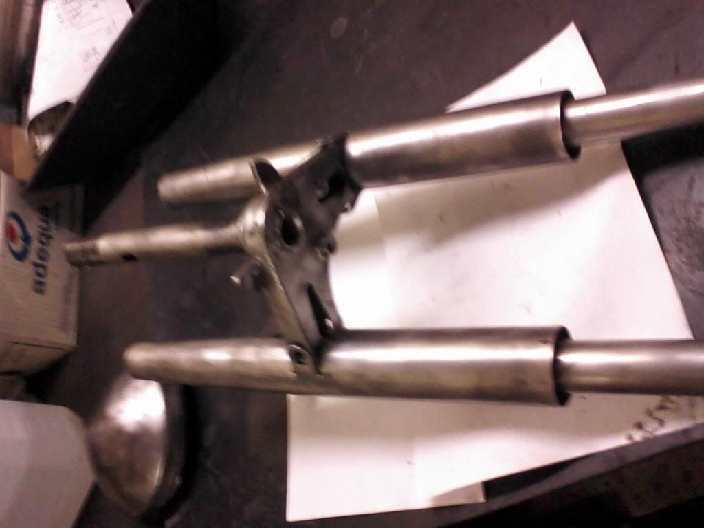

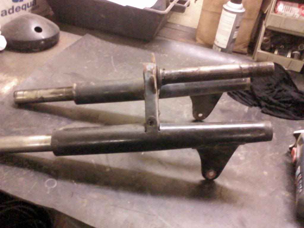

segui-se a suspensao\forquilha dianteira
tinta removida so falta o primario e tinta (azul)

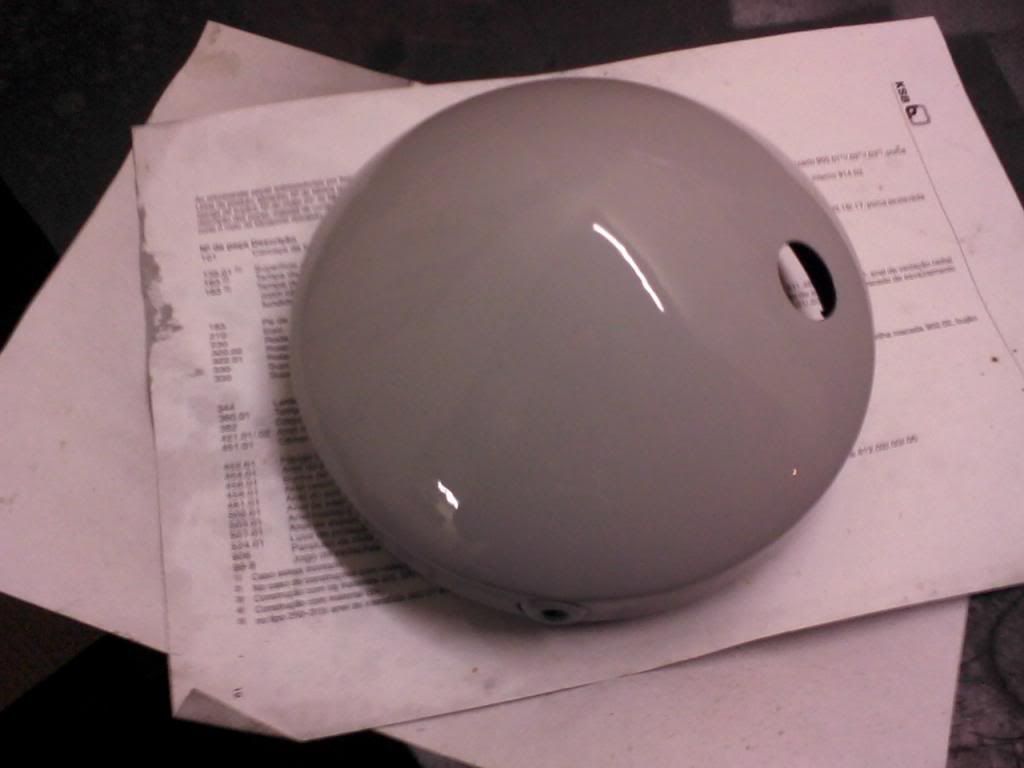

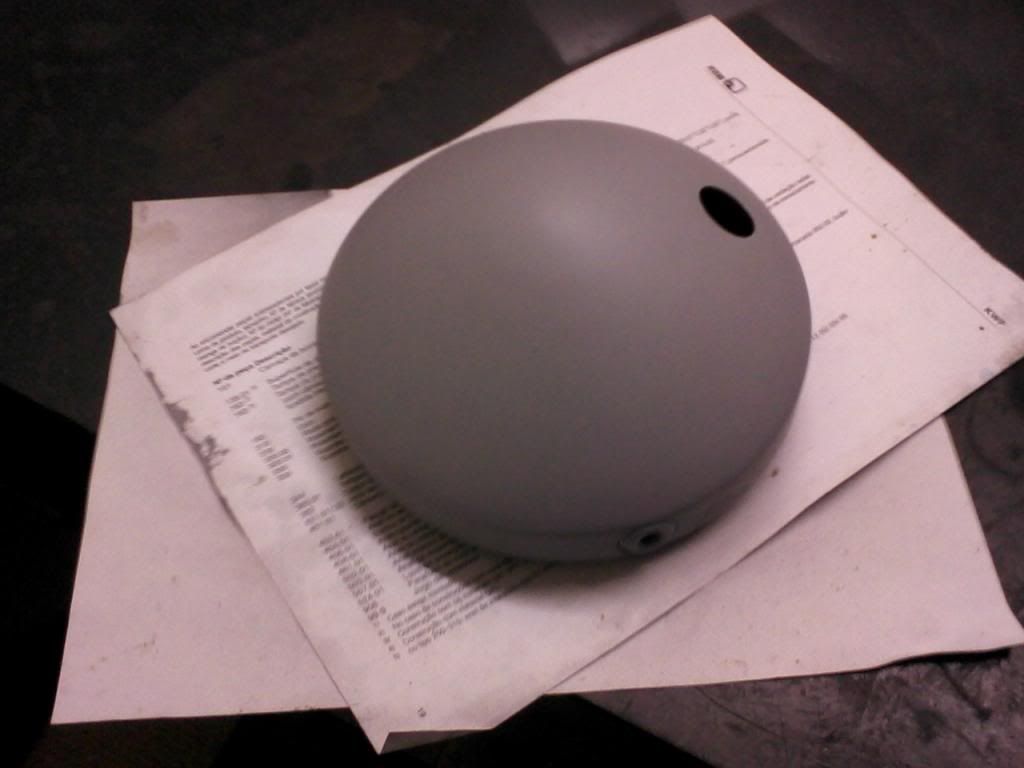

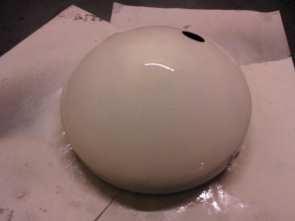

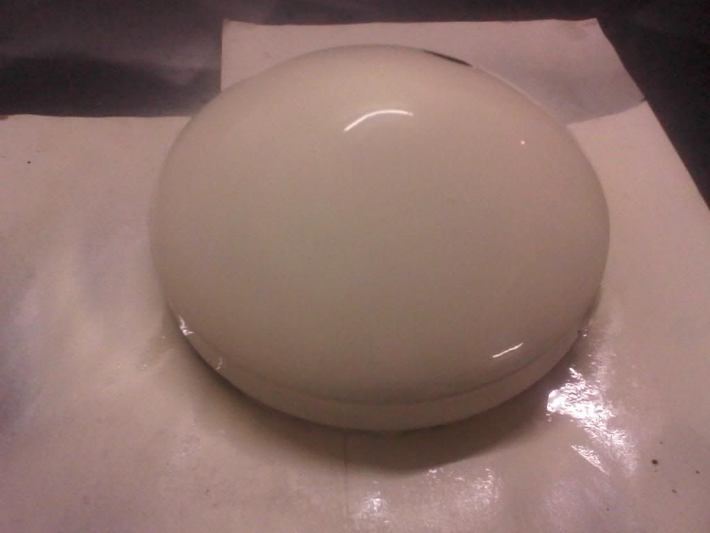

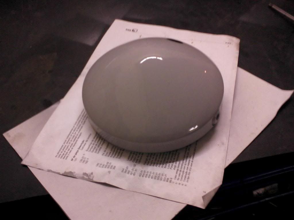

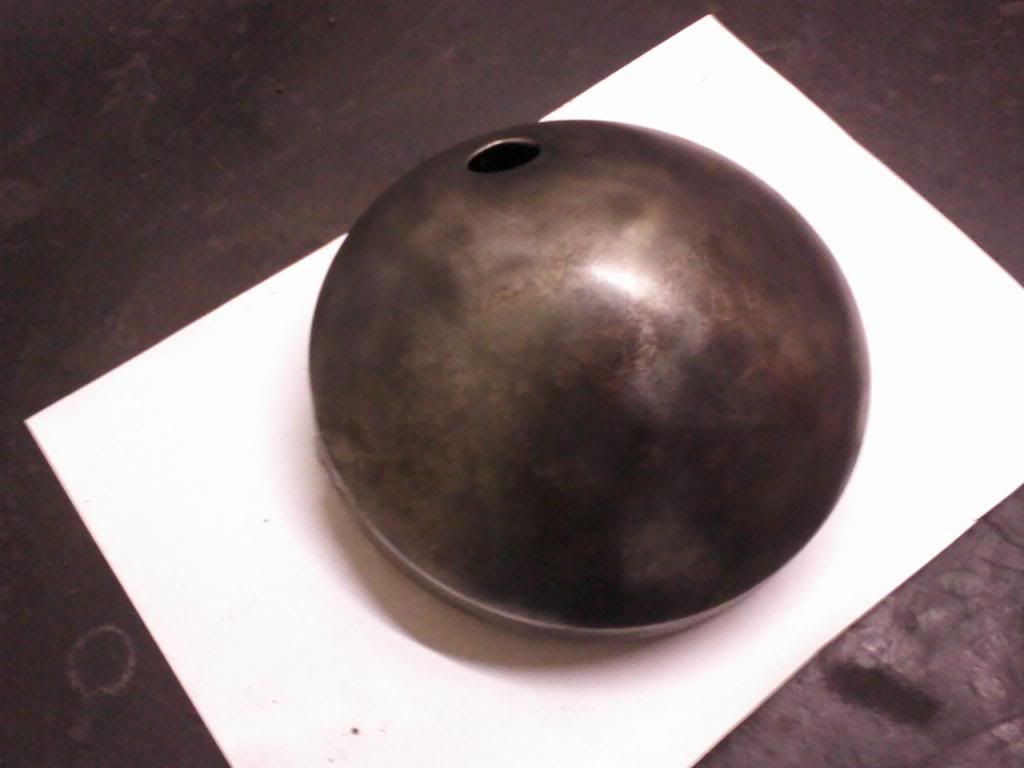

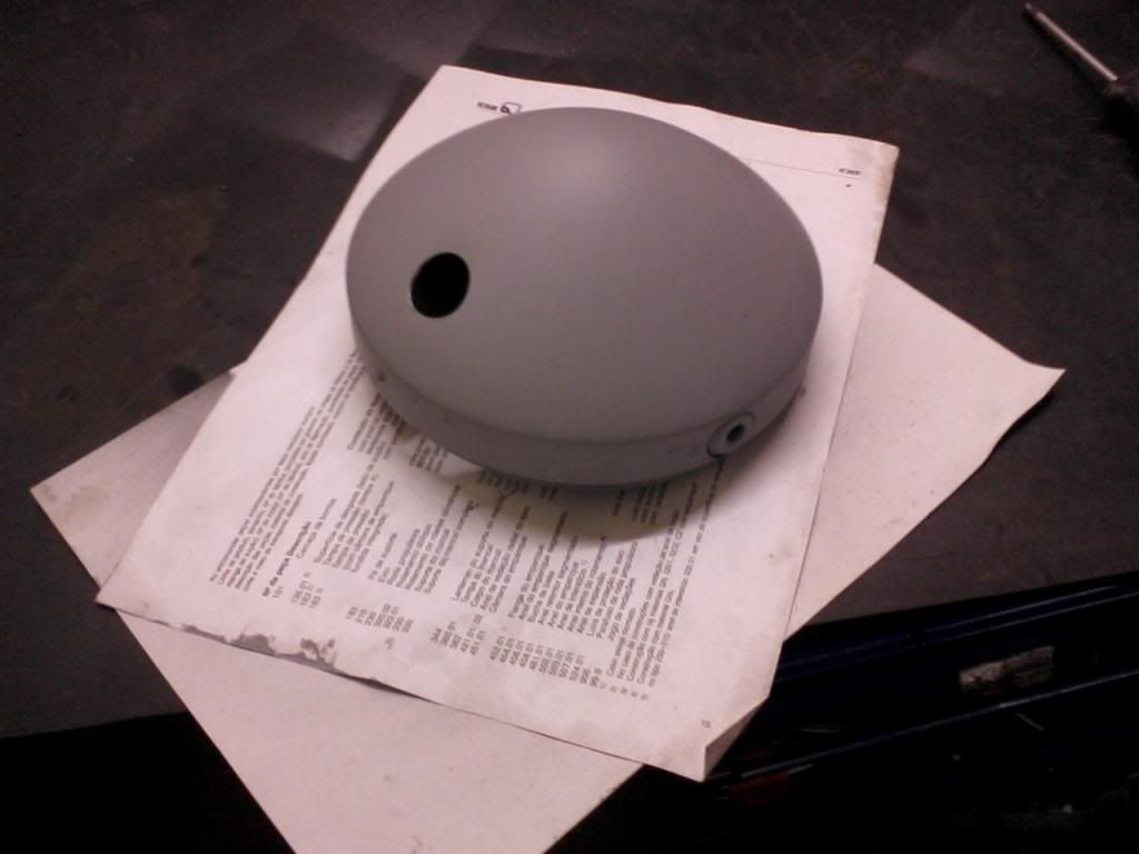

o coco do farol tambem levou tratamento vip
com primario
e ja com cor final que vai fazer contraste com o azul (branco perola)

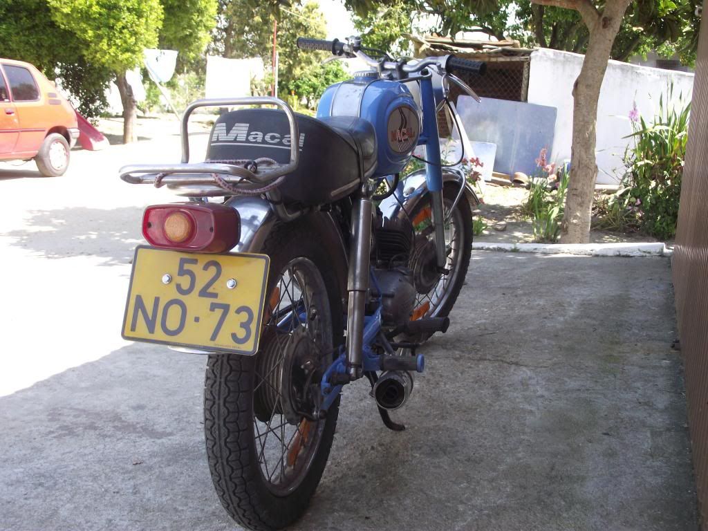

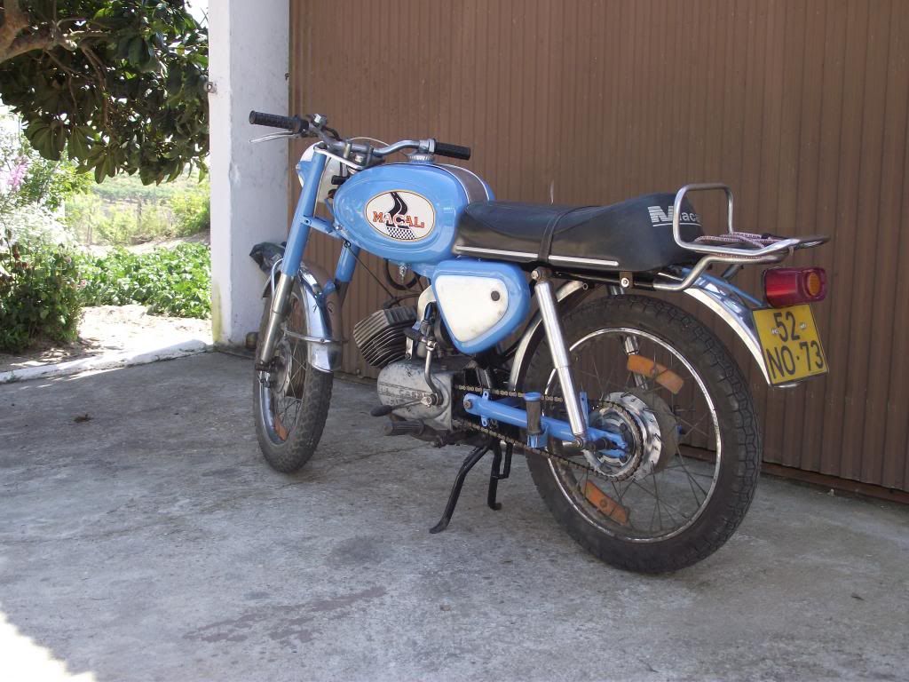

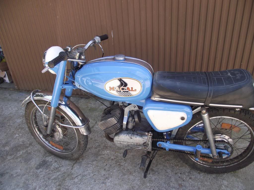

A imagem que tenho em mente é algo similar a isto.... se bem que a minha é a versao sport nao tem aquela "caixa a tapar a corrente, tem duas peças cromadas, alem dos guarda lamas, mas a base em termos de cores é esta
[URL=https://s164.photobucket.com/user/mikalves/media/mota/080620101637_zpsdb8d9cac.jpg.html][/U
com primario

esse penico é legal?
é que comprei um igualzinho e nao tinha o carimbo da dgv!!

boas, comprei-o a 3 semanas, e onde comprei o rapaz disse-me que nao, por esse mesmo motivo , tenho um identico muito mais recente com que costumo andar, mas nao é a mesma coisa, o penico da muito mais estilo, agora quero ver se encontro os cestos de vime para colocar atras

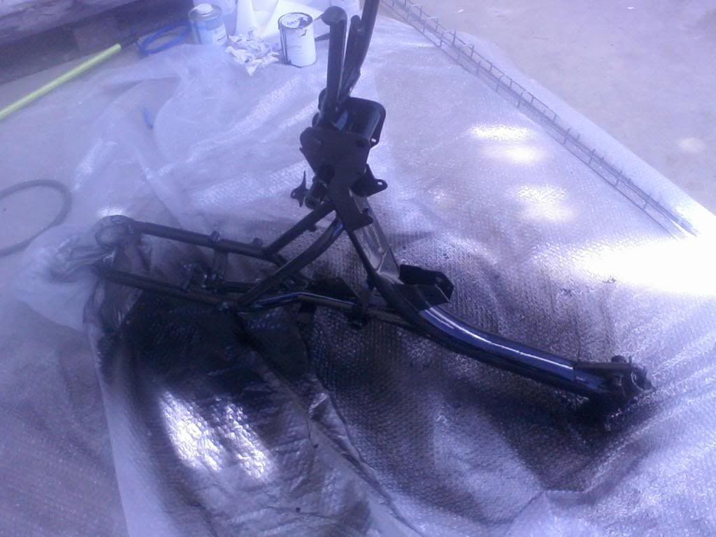

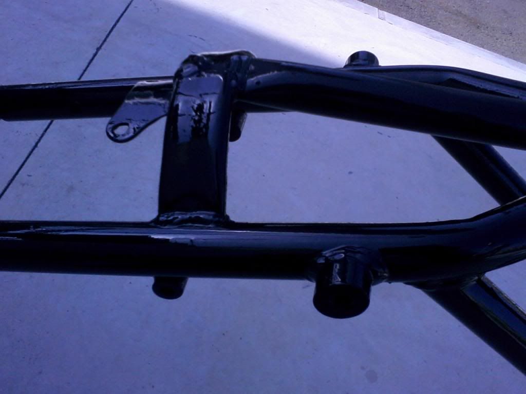

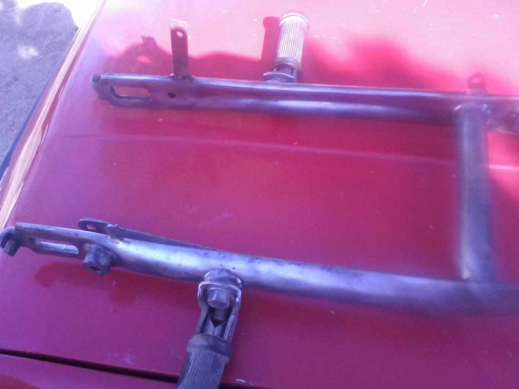

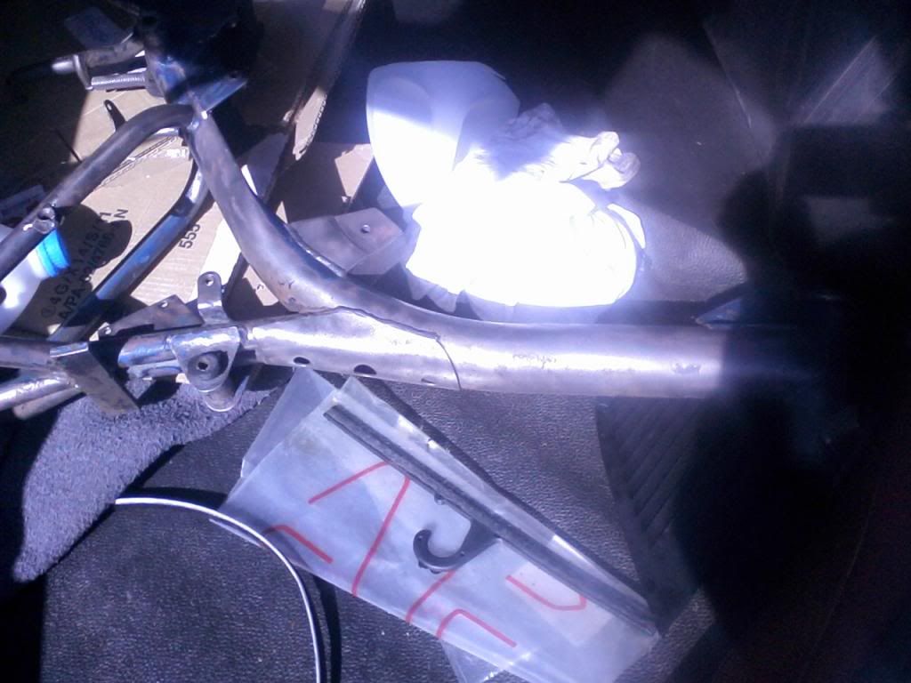

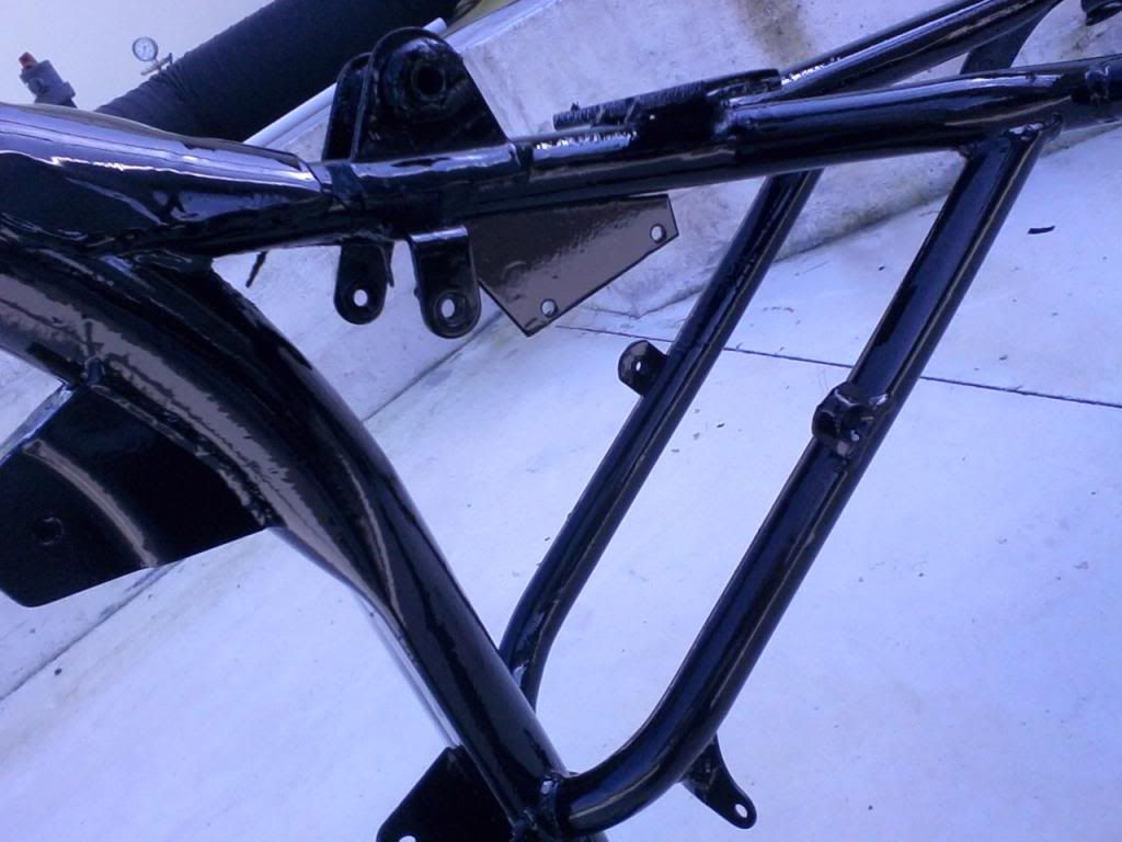

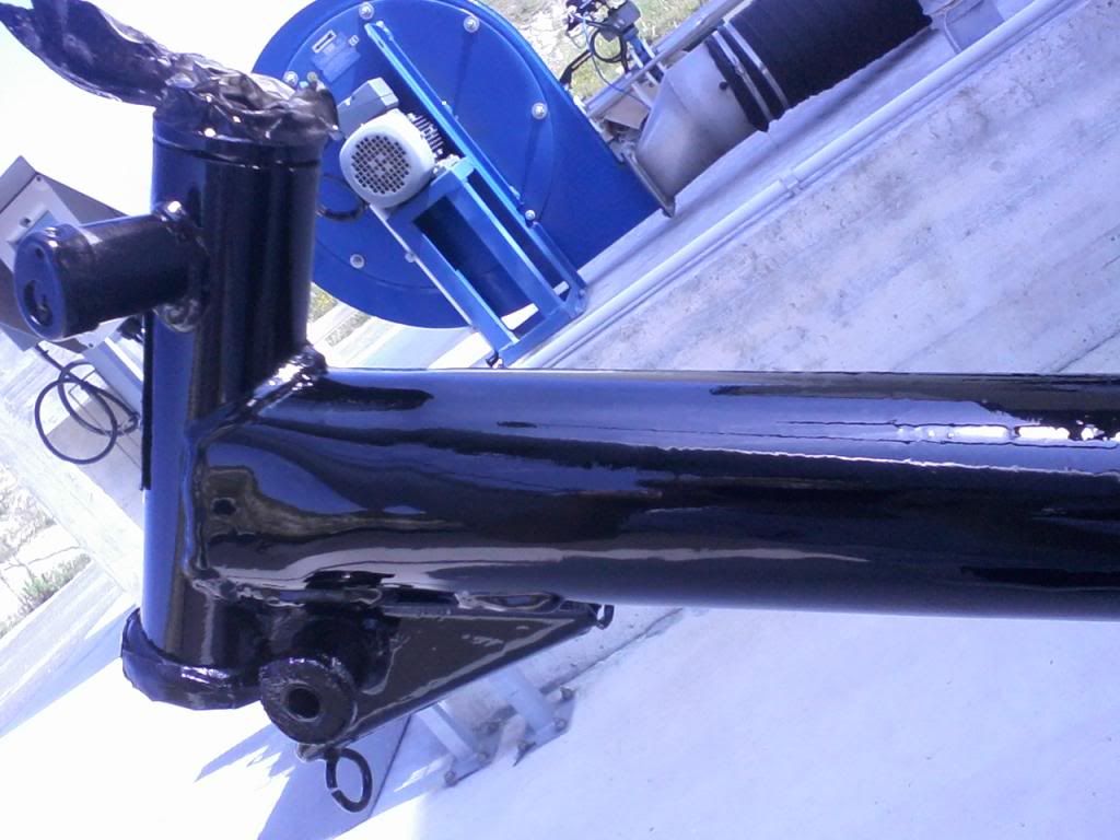

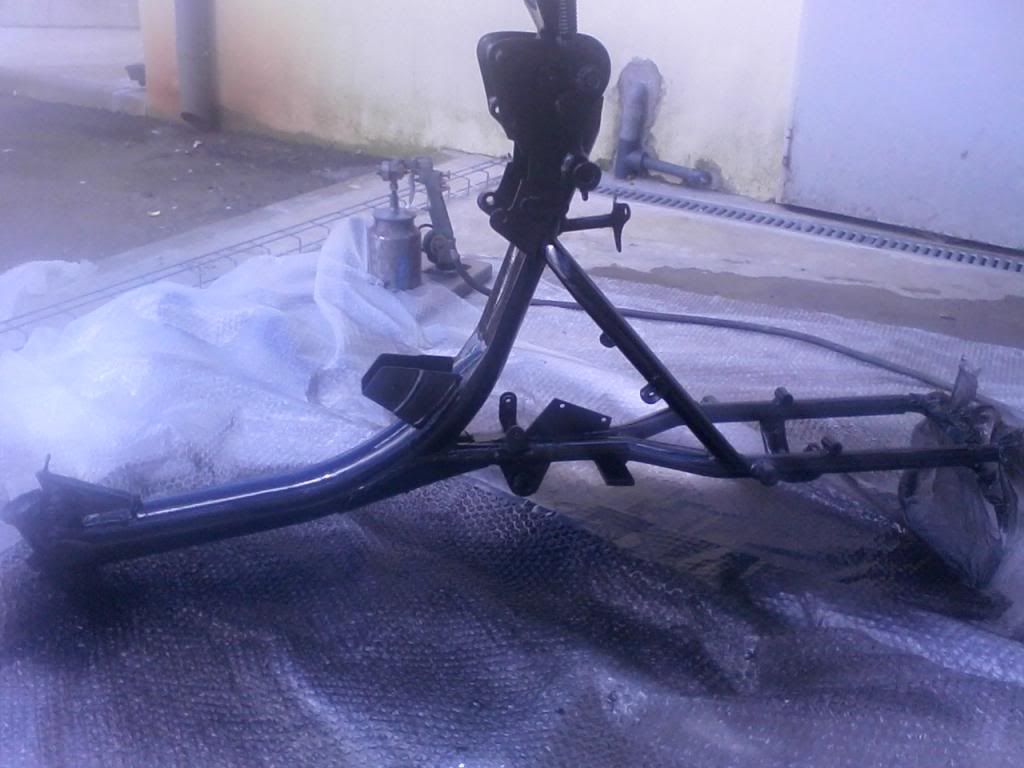

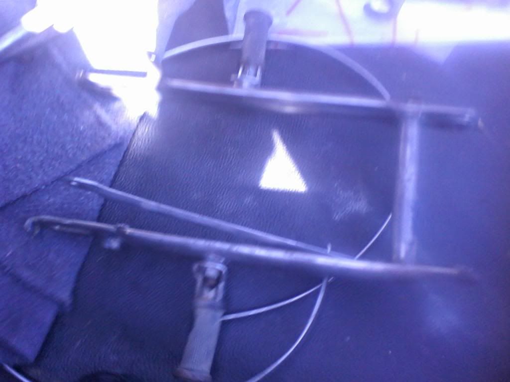

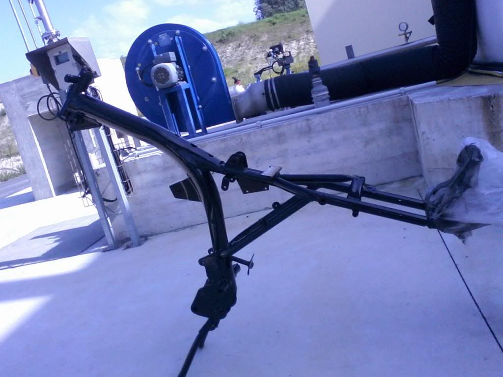

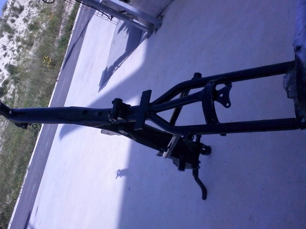

como referi foi a vez do quadro e braço oscilante de suspensao traseiro levarem tratamento vip, no caso do segundo falta levar aparelho e pintar que vai ser azul
tudo descascado, os pousa pes so estao apontados, na hora de pintar saltam fora
quadro pintado, usei uma tinta epoxy industrial usada em bombas submersiveis que trabalham em todo tipo de condiçoes imundas, assim sei que tenho o quadro com tratamento "VIP"

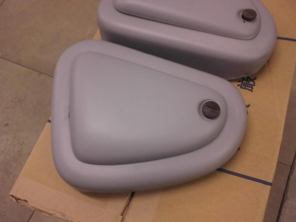

aqui o aspecto com que vao ficar as malas... entretanto troquei de azul para um mais claro como deu para notar atras

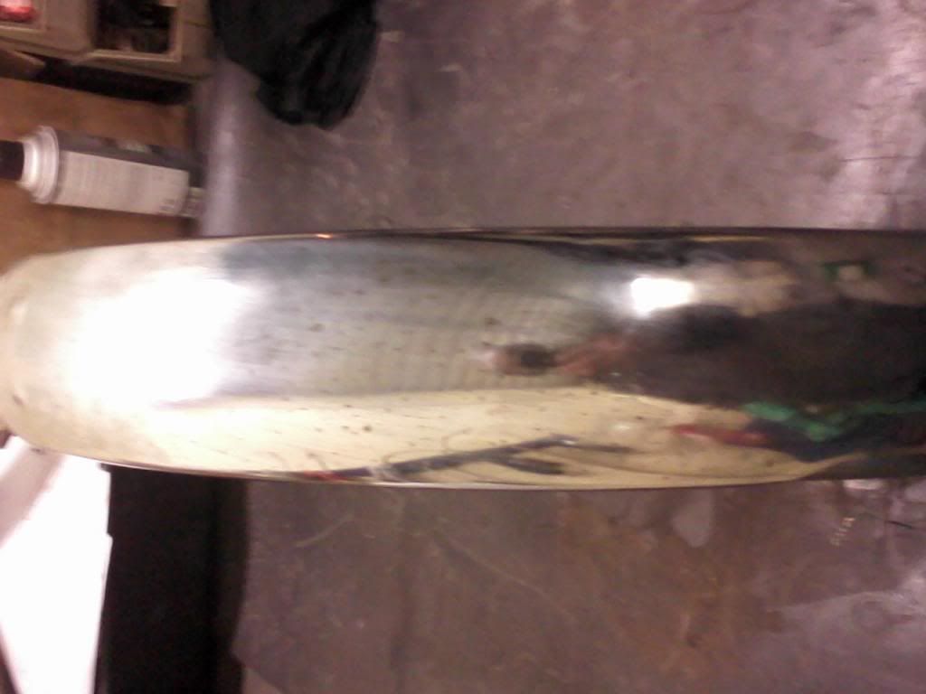

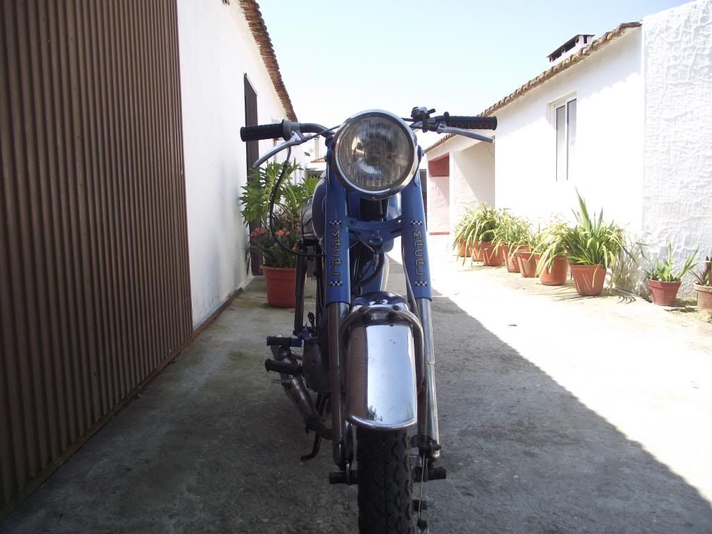

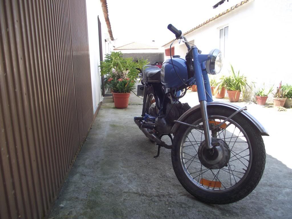

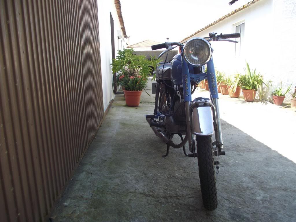

ainda nao esta pronta, mas ja rola outra vez, hoje testei tudo e tenho de comprar
- cabo de embraiagem novo ( o que la esta so hoje notei que esta a desfiar)
- agulha carburador (apresenta um ligeiro desgaste)
- escape cromado (o que esta montado perdeu muito o brilho e nao é recuperavel )
deixo fotos
o motor tb vai ser pintado para condizer com o restante conjunto
deixo fotos

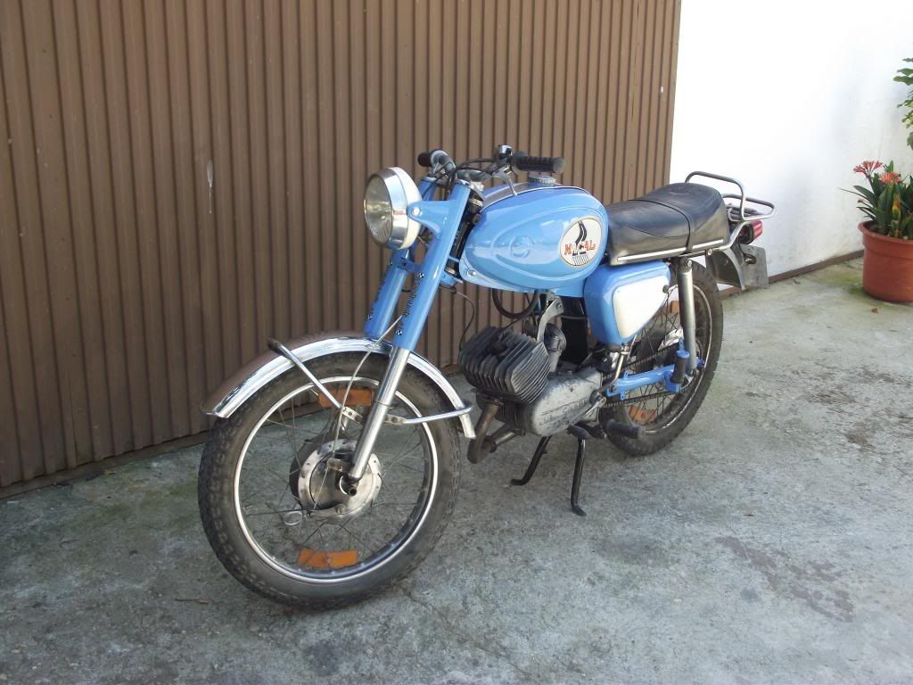

Re: Restauro Macal M70
hoje nova experiencia, tinha um escape de rendimento antigo guardado e hoje voltei a coloca-lo. E aqui fica o resultado (ficou feito de forma a em menos de 5 minutos poder colocar o escape original)
